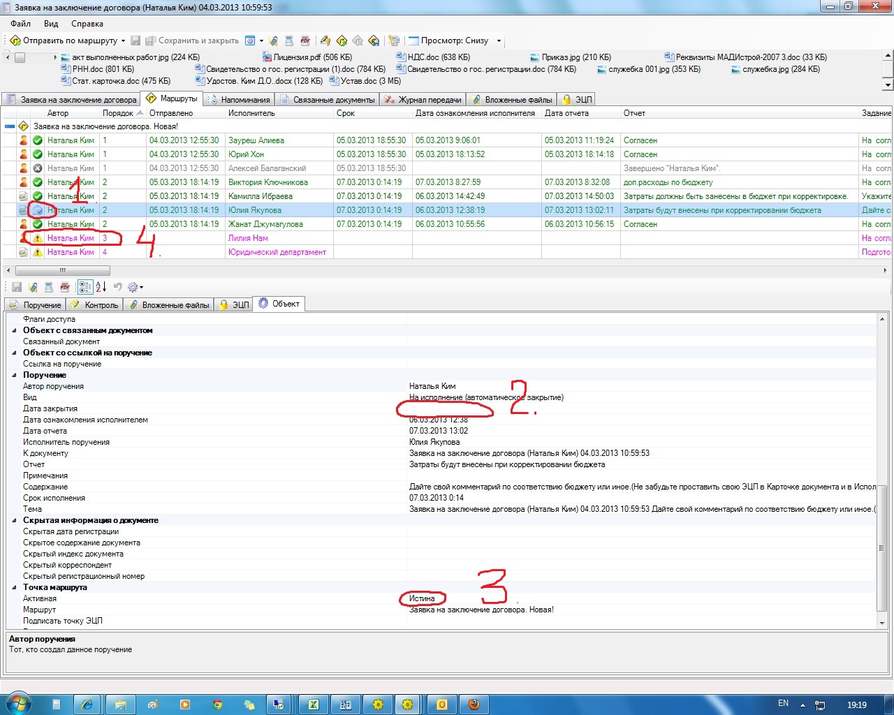

Копался-копался и вот получилось протолкнуть маршрут вручную.
Вот какая была проблема:
1. Значок после отчета не становится как обычно.
2. Нет даты закрытия поручения.
3. Точка маршрута Активная - Истина.
4. Маршрут не продвигается дальше.
Застрявший маршрут.jpg (388.03 КБ) 5328 просмотров

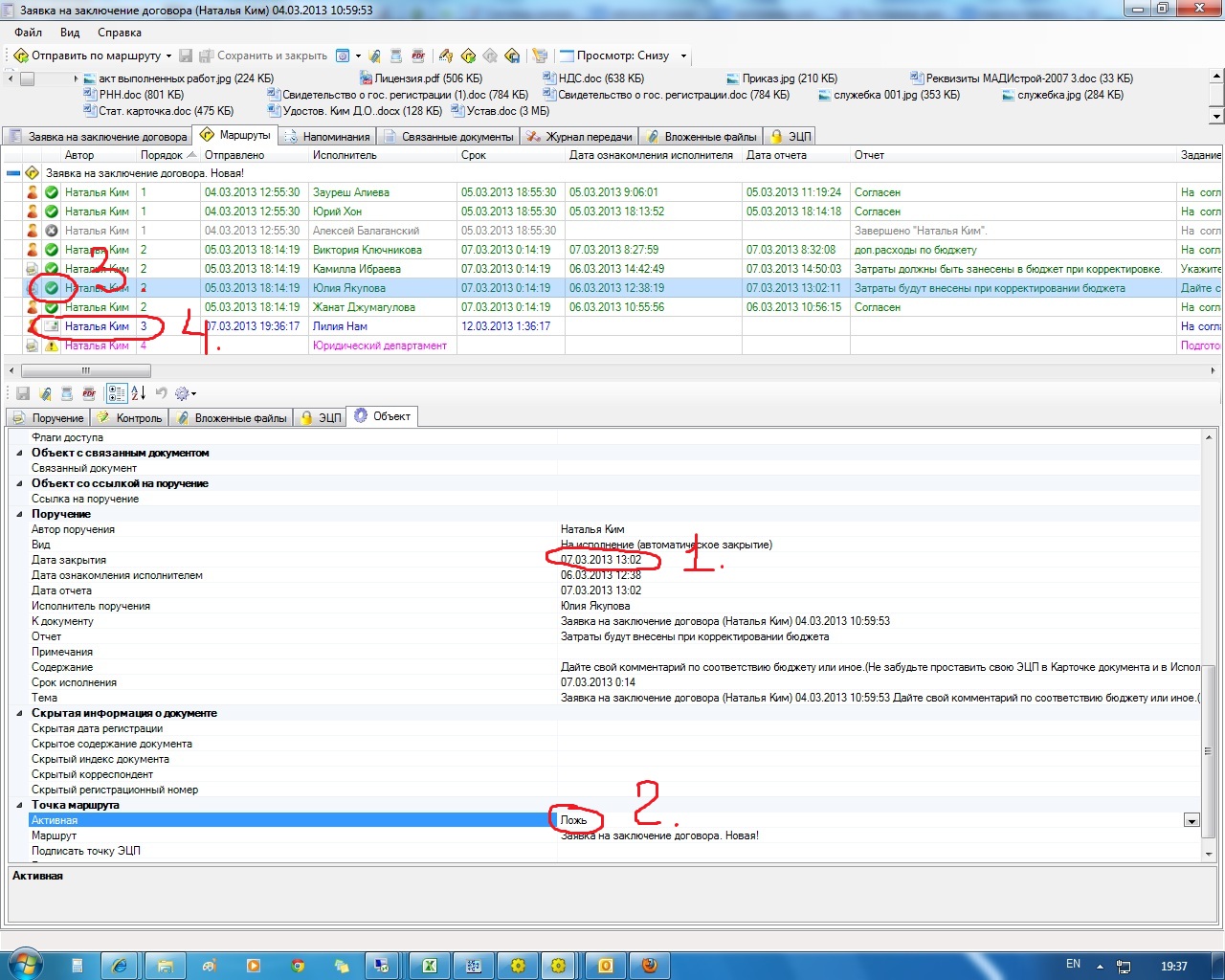

Теперь как она решается вручную:
1. Копирую дату отчета и вставляю ее в поле Дата закрытия поручения.
2. Меняю Точка маршрута Активная на Ложь.
3. В результате значок в маршруте становится нормальным как обычно.
4. Маршрут сам продвигается дальше.
Исправленный маршрут.jpg (392.32 КБ) 5331 просмотр
Теперь Вам осталось выяснить, почему эти "косяки" происходят и как этого избегать.
Re: Движение документа по маршруту не идет дальше
Сообщение Andrew » 07 мар 2013, 16:30
Выясним обязательно, за информацию спасибо!
