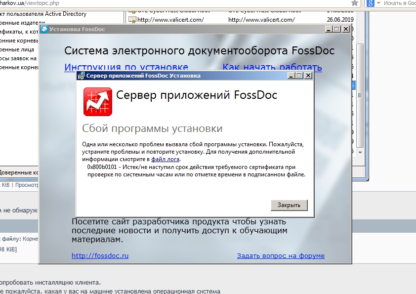

При установке сервера появляется ошибка.
При этом сертификат установлен в доверенных.
ОС - Windows 7
Ошибка установки сервера (сертификат)

В июле 2015 истек срок сертификата, которым были подписаны инсталляции. Сейчас на сайте fossdoc.com мы поместили в архив продукт без подписи, чтобы оперативно решить эту проблему, до момента, пока не будет получен новый сертификат. Скачайте архив еще раз сейчас, и попробуйте - должно работать.

Только что скачал заново, попробовал установить - результат тот же.
Сертификат сначала не удалял, потом удалил сертификат - без изменений.

Старый "лаунчер" у вас в TEMP-папке оставил вероятно, предыдущие распакованные инсталляции. Давайте проще поступим:
1) берете файл fossdoc.pack, меняете ему расширение на zip
2) распаковали - поместите в папку без пробелов в пути, и НЕ на рабочий стол или мои документы, а например C:\Installs\FossDoc
3) там увидите набор папок инсталляций, в каждой папке, запускайте exe-файл
например FossDocAdministratorBundle.exe, FossDocClientBundle.exe, FossDocServerBundle.exe
4) папка Components и все что в ней может потребоваться только если вы на машине без интернета, сходу ее можно пропустить
Пробуйте, если что не получается пишите.
