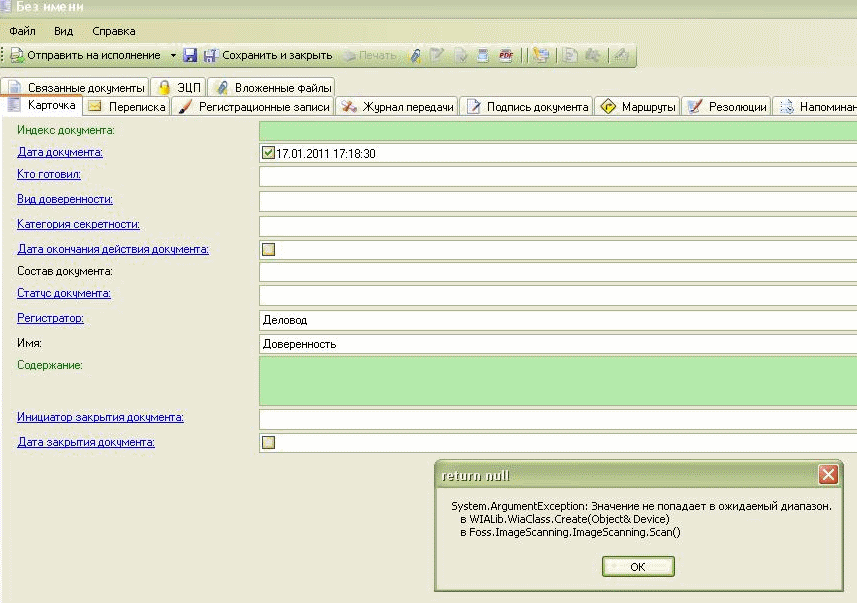

при создании нового исходящего письма нажимаем на кнопку сканирование и ничего не происходит.
где посмореть настройки сканера? Как должно происходить сканирование?

Вот библиотека, отвечающая за сканирование, в нее внедрены специальные сообщения при нештатных
ситуациях:
http://www.foss.kharkov.ua/download/dow ... anning.zip
Закройте FossDoc клиента, распакуйте архив, и замените библитеку в каталоге программы-клиента:
"C:\Program Files\FOSS\FossDoc Client\Foss.ImageScanning.DLL"
После этого запускайте, нажмите "Сканировать", она возможно сообщит вам что-либо, сообщите что, или сделайте скриншот Alt+PrintScr и присылайте на A.Salko@foss.kharkov.ua

Скриншот с ошибкой отправил на почту.
Re: Сканирование документов
Сообщение Andrew » 17 янв 2011, 16:38
Спасибо за информацию, наши разработчики сейчас изучают этот вопрос.
