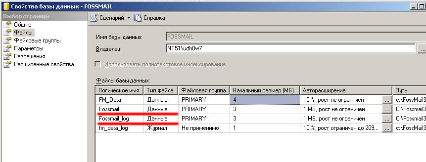

В документации ничего не сказано о типе файлов и файловой группы для fossmail и fossmail_log.
Можете уточнить, какой тип файлов и к какой файловой группе отнести fossmail и fossmail_log.

Сообщение writer » 02 мар 2010, 11:02
Здравствуйте,
мы рекомендуем использовать настройки по умолчанию. Файловые группы - это такие настройки, которые Вы создаете сами, как их создавать - это уже в документации к SQL-серверу.
